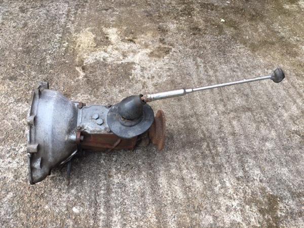

  • #5   20. aug 2023 Tror desværre Carlo har ret.
    Men prøv evt at rokke bilen lidt mens den står i gear og se om du derefter kan få bilen i gear. Eller endnu bedre få en anden til at rokke den og prøv mens de rokker.
    På nyere biler ville jeg mistænke at "skiftekulissen" var gledet, men med Carlos billede tror jeg ikke din har den slags.
    Hvad fornemmelse får du ud af gearstangen (i forhold til normal, den er nok ikke verdens strammeste gearkasse før den gik i stykker). Er den hårdt låst eller kan den bevæges lidt inden den bliver blokkeret?
    Det kunne desværre godt ligne en gearkasse i problemer.

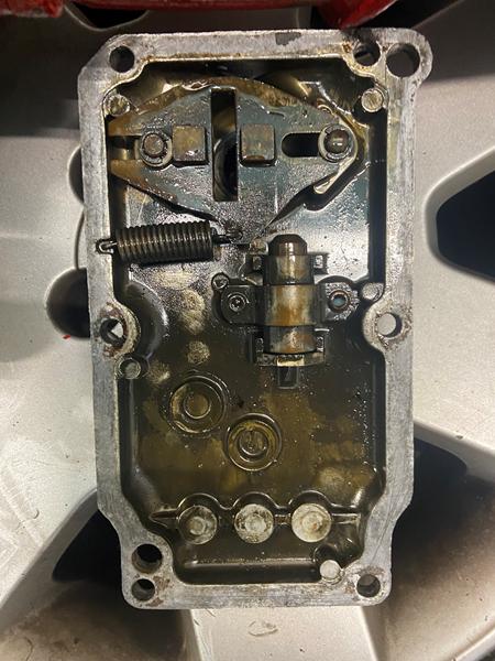

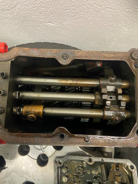

  • #13   16. dec 2023
  • #14   16. dec 2023 Ved ikke om dette kan hjælpe på mit problem (-:
    På forhånd tak
  • #15   18. dec 2023 For mig ser det naturligt ud; gearstangens tap i gearkassen kan køre frit fra side til side og fange alle 3 skifteaksler, og så slår min hjerne fra. Det må være længere nede i gearkassen, og der er jo de gafler, der er i fast indgreb med skifteakslerne, son kan flyttes frem og tilbage, og som flytter indgrebet frem og tilbage mellem 3'dir og 4'de. Kan du lokalisere, om gaflen ser rigtig ud? (ikke knækket/bøjet). Den stilling, som dit billede viser, bør være frigear.
