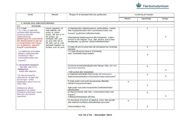

Bilen skal en smut forbi syn, problemet er mine sommerhjul er der ikke sat luftsensor, så den melder fejl i dashbordet eller viser et lille dæk ikon. Kunne os sagtens skifte til vinterhjulene med sensor i og smække den til syn, men er det egentlig noget synsmanden går op i og fejler den?

Der må ikke lyse nogen gule eller røde advarsels lamper
Når bilen er til syn
Det giver omsyn

Men hvis en motor larme, airbag, ABS eller lignende lampe lyser, giver det om syn
Og tpms lampen er en del af sikkerhed i bilen
Så den må heller ikke lyse.

Men et fejlende tpms system
Har med sikkerhed og gøre.

Dog kan jeg anbefale en nemmere udvej, end et hjulskift... Bare læg dine vinterhjul ind i bilen og kør til syn. Bilen finder følere og lampen slukker. Bilen er ligeglad om de sidder på bilen, eller ligger på bagsædet....
