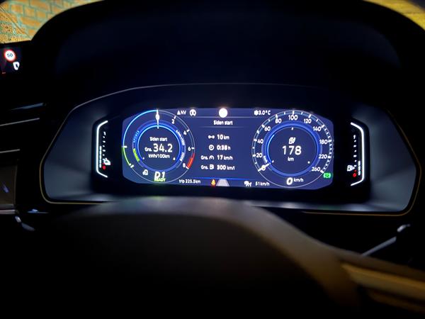

    Det er ikke altid så rosen rødt, denne kolde morgen brugte min Passat 34,2 kWh pr 100 km. Det er så 0,34 kWh pr. kilometer. Med morgen turen på 10 km. 3,42 kWh.
    Jeg ladede de billige timer i nat til 1,42 kr. så det kostede 4,85 kr. efter refusion 2,25 kr.
    Det kunne jeg altså ikke præstere økonomisk i hverken en benzin eller diesel bil.
    Tænker da jeg kørte benzin Superb vilel en sådan morgen tur have givet en 7-9 km. literen.
    En kold morgen er med klima + sædevarme osv. den slags tager faktisk en del.
