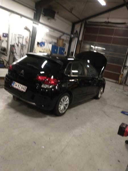

Zvizzer pack med en af hver forskellig pad.
Brugte noget polermiddel fra et eller andet mærke (kan ikke huske det og var ikke imponeret over dem)
Men en grov med en grå skive.
Medium med en Hvid skive.
Fin med en Rød skive
Sort lakrens fra Poorboys på den sorte skive.
Og så en Soft99 Fusso voks.
Brugte Soft99 silicone off mellem den fine polering og den sorte lakrens.
