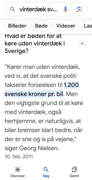

Jeg vil rigtig gerne en tur til Malmø for at handle, MEN..... kærestens bil - som er den jeg kan benytte . har helårsdæk på, som ikke er lovlige derovre indtil 1 april.
Men jeg overvejer at tage chancen, da jeg kun skal til et indkøbscenter, og tilbage igen.
Men er der nogen herinde som ved noget om, hvor stor risikoen for at blive "taget" i forseelsen derovre, og hvad en evt straf vil være ?

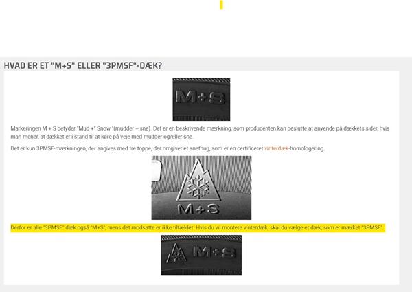

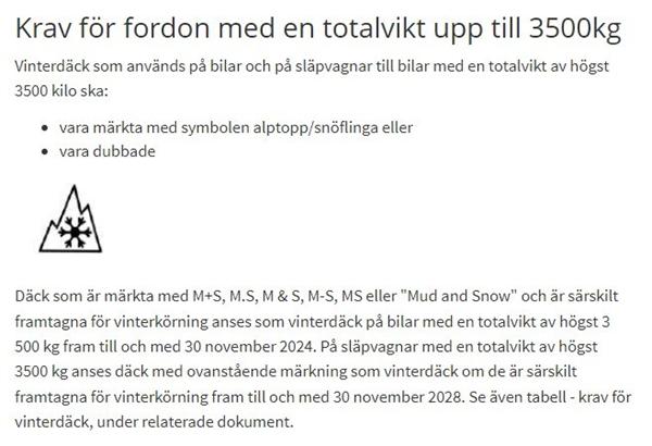

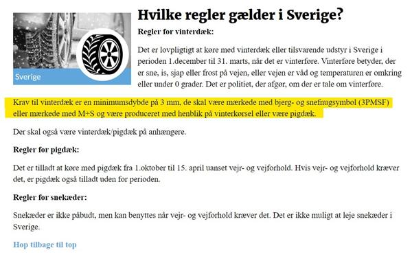

markeret med symbolet 3- peak-bjerg-snefnug (3PMSF) eller
mærket med M+S, MS, MS, M&S, MS eller Mud and Snow. Drivhjulet skal også produceres specielt til vinterkørsel. eller
besat eller
mærket med POR (Professional Off Road)

Står der kun M+S på dækket er det ikke godkendt som vinterdæk.

Alle dæk der har dette logo er pr definition et vinterdæk.
Et helårsdæk med dette logo er et vinterdæk med sommer egenskaber.
maj 2005
maj 2005
M-S er ikke en garanti for et vinterdæk.
