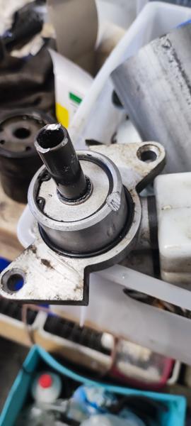

    #9   14. mar 2024 Nå... Først tak for jeres input - også de mere tvivlsomme ??. Lidt update... Jeg valgte at tage hovedcylenderen ud i går, for at se om der var noget åbenlyst galt. Som i kan se på billedet var den pal fra bremseforstærkeren gået ud af "hak" og havde sat sig skævt, og dermed slidt nogle gemme hakker... Deri tror jeg bestemt fejlen ligger. Der er bestilt ny cylinder og bremseforstærker, da jeg ikke tør tage chancen for at jeg bare kan nøjes med hovedcylenderen... Tænker der er jo en grund til den er gået ud af hak....:)... Det hele startet med at den blokeret, og jeg troede i første omgang at det var bag på. Så først skiftet jeg dette. Så fandt jeg ud af, den var gal foran, og det blev også skiftet. Så var den stadig gal, og derfor blev bremse slanger foran skiftet (det åbenlyse var jo at de var klappet sammen) og...... Igen var den gal..?? ?? (Tålmodighed er en dyd??) Nu tænker jeg at det kommer til at virke... Og jeg har fået helt nyt bremsesystem på bilen...??

  • #11   16. mar 2024 Han virker som om han godt ved noget, så tænker ikke det er klodserne der hænger, men snarere det med hovedcylinderen, men det virker også bare lidt mystisk.
  • #12   18. mar 2024 syns også det lyder mærkeligt med det evt er hovdecylender der gør det for vis jeg har set fejl på dem er det normalt simmerringen/pakdåser inde i stemplet der er slidt. så pedalen synker ned under tryk eller er blød,tror mere fejlen måske lægger i abs blokken hvor der evt er luft eller en dårlig magnet ventil der hænger har du prøvet at lufte den ud med tester hvor abs pumpen bliver aktivere mens man udluftet og så se om det hjælper. reger med den har abs selv om bil mærket ikke bliver nævnt , for vis en hovdecylender hænger på en kres så ville den normal også hænge på det modsatte baghjul da røren jo er kryds sat sammen.
  • #13   18. mar 2024 #12
    Lige min tanke, kunne heller ikke få det til at passe med hovedcylinderen, men den ser noget underlig ud.
