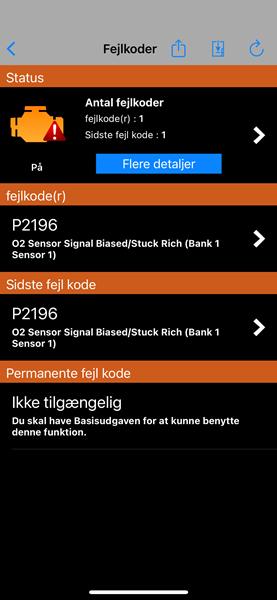

Hej har denne fejl P2196 med O2 sensor stuck Rich.
Har prøvet at slette koden for at se om den kom tilbage hvilket den gjorde efter 3-4 dage. Ville høre om det bare sensoren der skal skiftes eller om det kan være andre ting som forsager denne fejl.

    #1   4. aug 2024 det kan sagtens være den forreste sensor , men på med tester og se realtidsdata på o2 sensorene samt MAP og div tempsensore
  • #3   4. aug 2024 Kan også være andet der er galt
    Koden betyder også at motoren køre alt for fed blanding
    Så få udmålt om motoren forbrænder ordentligt.
    Motor ecu bruger data fra Lambdasonden til at beregne hvor meget brændstof motor skal have
    Men den bruges også til at se om
    Blandingen er i orden
    I dit tilfælde kan det være motor får
    Alt for meget brændstof, og kommer man over en hvis grænse
    Så sige motor ecu at der en fejl
    Og da sonden giver "forkert" data
    Kan ecu sætte fejl på Lambdasonden
    Bosch har lavet en undersøgelse og i op til 75-85% af de gange en Lambdasonde bliver skiftet
    Er fejlen noget helt andet.
