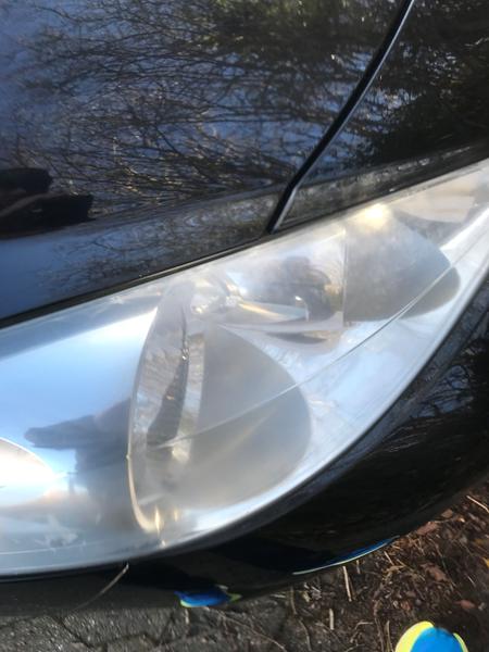

Nogle der ved om man kan få nye lygte glas til forlygte,Peugeot 207. Mine er nemlig gule og slidt oven på.

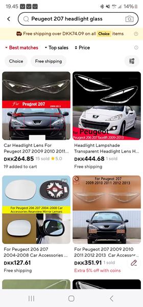

Nogen sælger dem, men de er lavet til 206+...
Sådan var det i hvert fald for et par år siden, da jeg selv kiggede efter nye glas, og kan ik forstille mig at de er kommet frem siden

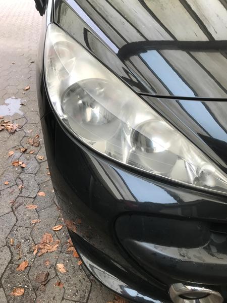

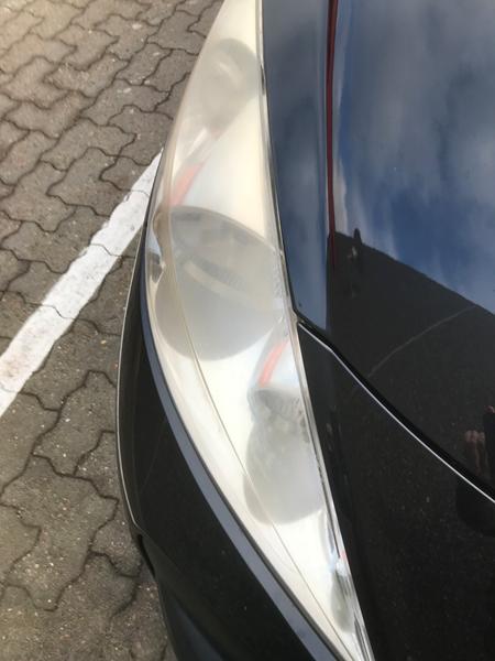

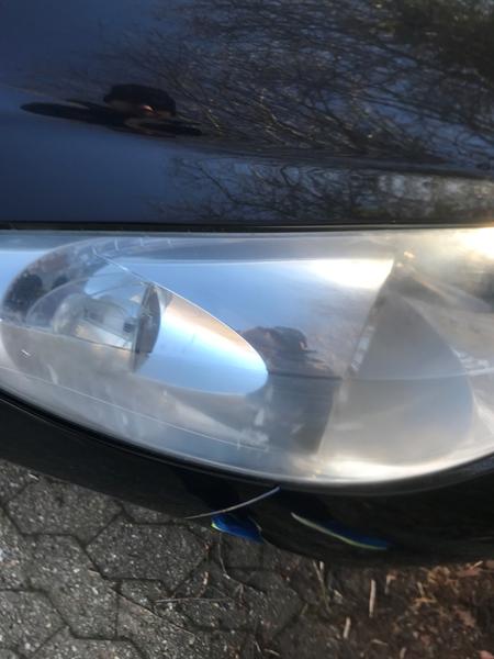

Hvor slemme er er de, billede?

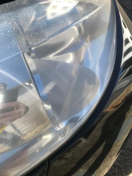

Jo grovere papir du starter med, jo mere skal du polere senere
Når det gule er væk, skal der poleres.
Jeg bruger lakrens eller tandpasta, der skal være noget slibemiddel i.
Afhængig af plastypen, kan det være, de skal lakeres, så holder det længere.
Følger: 5 Følgere: 3319 Biler: 7 Emner: 184 Svar: 6.285
Du kan også bruge 2k klarlak til sidst efter du har slebet og renset lygten/affedtning..

Den skal slibes helt mat, derefter op i korn for at slibe ridserne væk. og først når det næsten ser godt ud igen, skal du igang med lak/coating eller polering..
Jeg har lige samlet et hurtigt album fra min colt, som jeg åbenbart fik taget billeder af..
https://www.bilgalleri.dk/fotoalbum/guider/225232-lygte_polering
800, 1200, 2000 og 3000 korn på en da maskine, og det tog tid selv med en maskine
