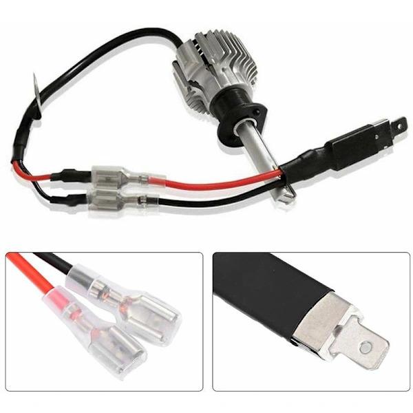

Tænker om det er den rigtige pære du har, ellers skal du måske bruge en adapter a la dette?
