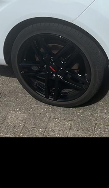

  • #1   2. mar 2025 Ikke hvis det er original fælg
    Da Ford har mindre center mål en Peugeot
    Ford centermål 63,4 mm
    Peugeot centermål 65,1 mm
    De har begge samme PCD som er 4 x108
    Er der uoriginal alu fælg kan det være man kan bruge dem med andre centerringe
    Men uden oplysninger om hvilke fælg og mål på fælg
    Kan man ikke sige det med sikkerhed
    Da de også har forskellige ET
    Du oplyse kun mål på dæk
    Som er en mindre detalje

    #2   2. mar 2025 Det er nogle jeg er ved og købe
  • #3   2. mar 2025 Du mangler
    Breder og ET (einpress tiefer) oversatvtil dk
    Indpres
    For er de breder end dem du har og er ET meget anderledes
    Er der måske ikke plads
    Og uden de mål så gætte alle kun

    #4   3. mar 2025 17 "
    Bredde 7,0 "
    ET-mål 48
    Navhul mål 63,4 Ø
    Det er Peugeot - Størrelse: 7 x 17PCD: 4x108ET: 25Nav: 65 og det er Ford men ved ikke om de kan lade sig gøre
  • #5   3. mar 2025 Nej for centermålet er mindre
    Så passer de ikke på
