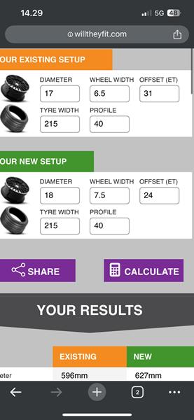

Hvis jeg køre med 6,5x17 et 31 og 215/45 dæk nu.kan jeg så godt køre 7,5x18 et 24 og 215/40 dæk. Nogle der kan regne den ud tænker højde og brede om den stikker ud eller for langt ind.tak

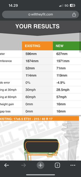

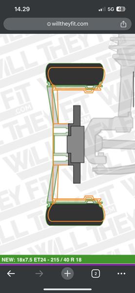

På den side kan du sætte alle mål ind
Så kan du se, hvor du skal måle på din bil
Om der er plads
Jeg bruge den side tit, når jeg skal se om fælg/dæk kan være på en bil
