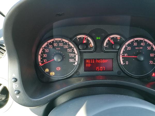

  • #4   7. apr 2025 Takker for jeres kommentar, kender ikke koden, det var mekanikeren der havde tester på han skiftede så kontakten men kommer stadig med den samme fejl, om det kan være justering ? ved jeg ikke eneste jeg kunne se var når bremsen aktiveres så stod det også på testeren. der er helt standard pærer i så ingen eftermonteret LED.
    Kan det have noget med abs sensor ved hjulene evt. forbindelses problemer ?
    Selv om den skriver det er bremsekontakten ?
  • #5   7. apr 2025 Har du haft ESP eller ABS fejl på bilen.
  • #6   7. apr 2025 Den skriver noget med ESP and hill holder unavailable i skærmen når fejlen dukker op.
  • #7   8. apr 2025 Så er jeg næsten sikker på at problemet at Hill Holder ikke virker, er på grund af fejl på dit ABS system, det kan være defekt sensor eller ABS ring.
