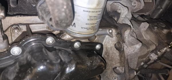

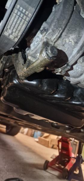

Jeg ville have skiftet olie/filter på en golf 7, fordi bilen blev ved med at pive om at tjekke oliestand. Bilen blev købt nyserviceret for 1 år siden, kører med 5W30 LL og har kun kørt 15000 km.
Men da jeg kom under bilen, var der olie over det hele omkring bundkar og den bolt som er market på billedet. Selve oliefilteret så også ud til at have lidt olie omkring kanten. (Jeg havde fjernet en del olie, inden billedet blev taget) Jeg kan godt selv skifte olie og filter, men hvis det viser sig at være pakningen ved bundkarret, så ville det være penge ud af vinduet at fylde nyt olie på.
Hvad er det mest alm sted for utætheder i sådan et tilfælde? Er det bundproppen, pakningen eller oliefilteret der fejler?

  • #2   3. maj 2025 Typisk utætheder er
    Ventildækslet pakning
    Bundkar pakning
    Pakninger i olie køler
    Eller folk ikke spænder oliefilter nok
    Bundproppen skal skiftes ved hver olie skift
    Men nogen få overspændt bolten
    Så gevindet kan blive ødelagt
    Og blive utæt

    #3   3. maj 2025 #2
    Tak for svar. Ventildækslet og bundkar pakning. Hvad skal man ca. regne med at det vil koste at få udskiftet hos mekanikeren?

    #4   4. maj 2025 Hej.
    Du kan jo gøre den helt ren og kører den drift varm og se om du kan se hvor det kommer ud. Er det så meget at den drypper ?
