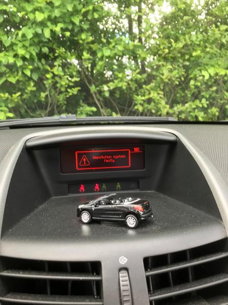

Hej har en gammel Peugeot 207 1.6 benzin med fejl. P2196. Med en lille hjemme tester hvad betyder det,den skriver

Så enten er sensor defekt(sker sjældent)
Eller forbrændingen er helt ude af tur
Sker oftere.
Så der skal lidt fejlsøgning til
For at sige præcist hvad fejlen er
Fejlkoden er kunne en retningslinjer
apr 2021
Følgere: 1 Biler: 1 Annoncer: 10 Svar: 45
Ligger den fast på 0,7-0,8.
Så skifter du lambdasonden, gør den ikke så skal alt så sige før den pågældende sensor tjekkes.
