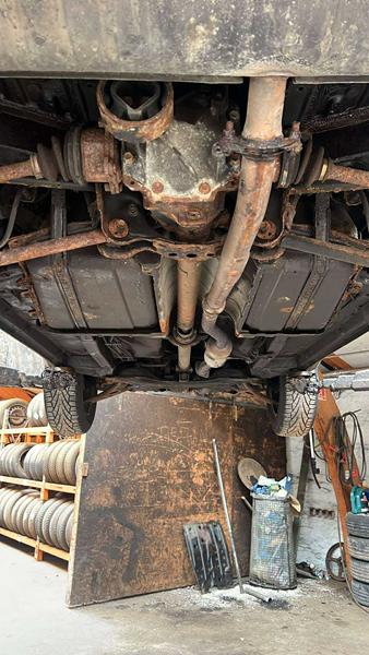

Hej bg... Jeg overvejer at købe en Toyota fra 2003. Altså en gammel bil. Den ser sådan her ud under bilen. Jeg ved ikke noget om det - men er det her slemt rust? Eller er det bare overfladisk? Er der mange år tilbage i sådan en bil? Hvad hvis man får det renset af og undervognsbehandlet? Tak fra en Rust-rookie!

  • #1   8. aug 2025 Tror du skal banke lidt på den med en hammer og høre efter om det lyder som om den er tynd. Den ser noget rusten ud på indersiden af panelerne.
  • #2   8. aug 2025 Efter billederne at se, har den haft et hårdt liv.
    Mange gange, ser rusten værre ud end den er
    Men uden man stå med bilen og kan slå/prikke til den kan vi kun gætte.
    Da rust er lusket, og steder der ser fine ud
    Kan være voldsomt rusten inden under
    Andre gange ser det ud som alt er rustet væk
    Men at det kun er overfladisk.
    Så det bedste er at alliere sig, med en der kender til rust i biler
    Og få den/dem til at kigge på det
  • #3   9. aug 2025 Som de andre skriver, sådan en bil i den stand, den skal ikke være dyr, som i under 5000 kr, sikr dig at du stadig kan købe reservedele til den på de mest gængse sider, så du ikke skal ud i verden og lede, hvorfor vil du købe så gammel en bil?
    hvis det er for at rode med den, så vær sikker på at meget vil være rustet sammen, bolte vil knække osv.
    Den er forresten utæt i udstødningen smiley

    #4   12. aug 2025 Umiddelbart ser den ikke slem ud, men det er helt umuligt at sige noget hvis man ikke selv roder med den, og selv der kan man blive lidt overrasket. Det er ikke et skide udstødningsrør du skal kigge på det er panelerne og særligt lige bag højre forhjul, der er en masse sprøjt af vand og grus. De stænger som styrer hjulene må ikke være væsentlig svækket af rust.
  • #5   13. aug 2025 I min verden er rust det dyreste på en bil at rodde med.
    Mekanik delen er "nem", rust kan kræve at meget skal skilles ad, man risikere at dele skal skæres af bilen og nyt skal sættes i. Det kræver at der ikke er noget omkring svejse området der kan brænde for ellers får man en skidt oplevelse.
    Som de andre siger som køb og smid væk bil går det nok, er det en bil du tænker at holde længe tror jeg du skal finde en anden.
    Hvis man er fingernem, kan udstødning, for og bagbro godt skiftes, menn du er et pænt stykke oppe i sværhedsgrad med for og bagbro.
    Jeg ville være bekymret for bremserør og benzin rør. 20´+ år gl bil begynder den slags at være i problemer og det er IKKE et sted man skal spare. Igen kan du gøre det selv, men du skal være bevidst om hvad du gør, da det er bremser og de skal jo helst virke smiley
  • #6   16. aug 2025 Så længe selve karosseriet ikke er vildt råden ville jeg tage det som et projekt. Ældre biler går ikke så meget i stykker som nye / nyere gør. Jeg kører selv ældre volvo med lige knap 600000 km på klokken smiley
