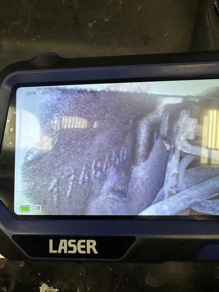

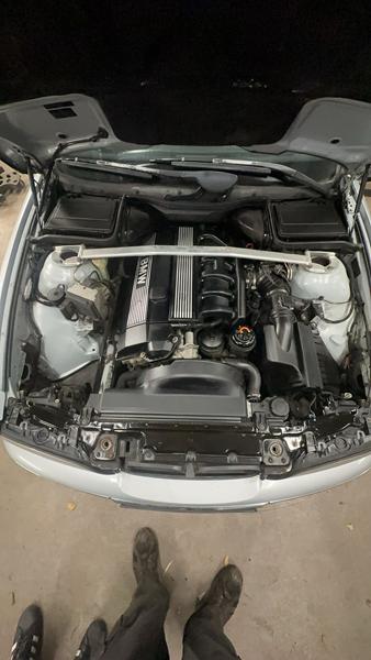

Nogen der kan svare på hvilken motor det er, ka ik finde motorkoden nogen steder

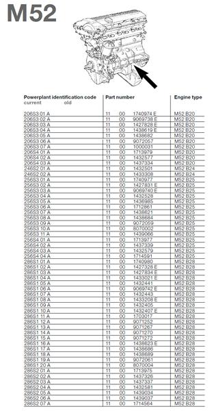

prøv denne. du må vel have stelnummeret et sted.

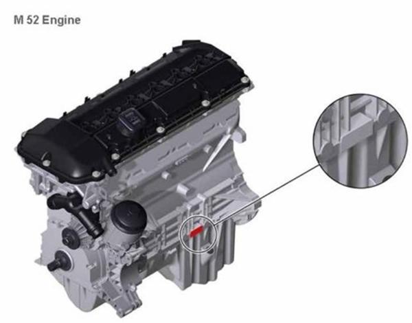

På vedhæftede illustration er det vist hvor det skal stå.
