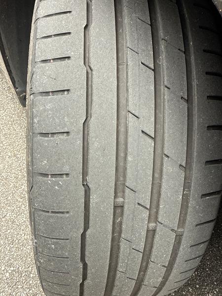

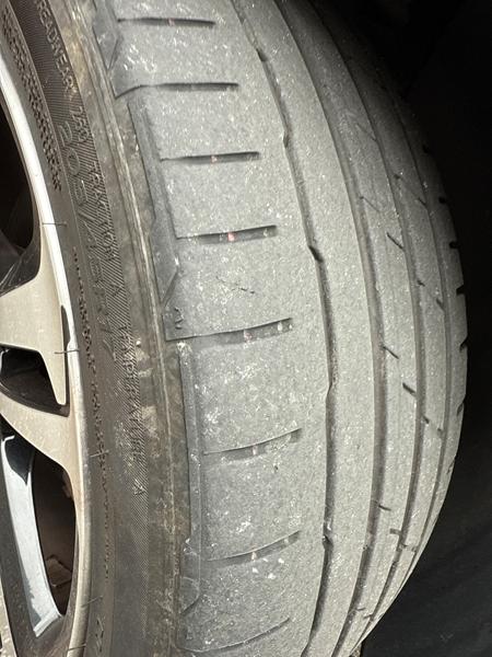

Jeg fik sporet min Peugeot 208 med 15" vinterdæk.
I foråret satte jeg så de originale 17" alufælge på med helt nye Hankook dæk.
Synes at fordækkene er blevet ædt op bare på en enkelt sommer her. De er meget slidte på ydersiden, helt ude på kanterne.
Er det fordi sporingen har ændret sig, da den blev sporet med de 15" tommer vinterhjul og nu har 17" tommer på?
Eller er det bare en dårlig sporing de har lavet?

Slidbanen er ikke uniform, så der må ganske givet være 'outside'-markering eller tilsvarende på dækkene.
Dæktype? Ventus S1 EVO __?
