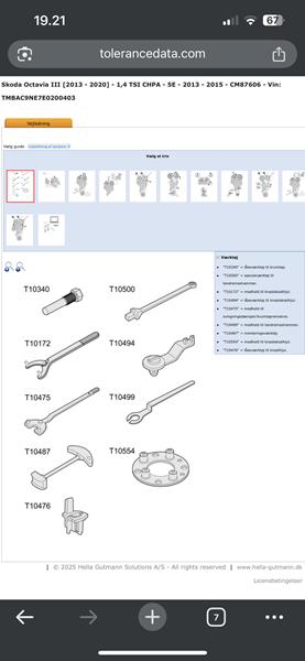

Ved skift af tandrem og vandpumpe på denne VAG motor, 1.4 TSI 140 HK, hvilke hjælpeværktøjer bruger man så?
Jeg har set måleure og elektronisk waterpas, kasser med 25 stk værktøjer og en kasse med 4 stk, men hvad er det rigtige og hvad gør i?

Så kan jeg sende det fra autodata

Giv lige besked om du kan åbne filen
For har sendt det med mobilen
Ellers skal jeg gøre det fra en komputer

Har lånt et sæt med 4 stykker værktøj i, men ved ikke om det er den samme motor, er sgu lidt nervøs for om traktormekanikeren kan finde ud af det uden at ødelægge noget, kan hurtigt blive dyrt.
Han snakker også om at det er en Long Life tandrem, der først skal skiftes meget sent, 260.000 km, nogen der har noget info om det???
Dette er hvad jeg ved om motoren, baseret på de data GSI har sendt mig.
1,4 TSI CHPA - 5E - 2013 - 2015 - CM87606
