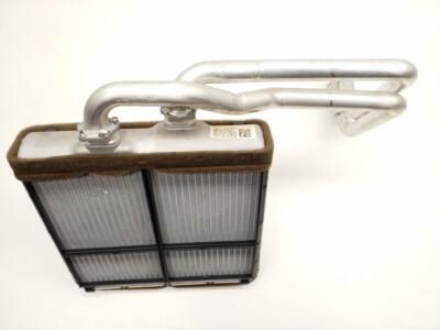

Og alle elektriske pumper virker
Så er det Typisk at varmelegemet der stopper til
Vi oplever det jævnligt
I sær G12 som VAG køre med har det med at stoppe varmelegemet til
Man kan nogen gange rede det ved at skylle det baglæns igennem
Alt efter hvor tilstoppet det er
Vi har købt en puls skylle beregnet til batterier til elbil
Men bruger den også på alm biler/varmelegeme
