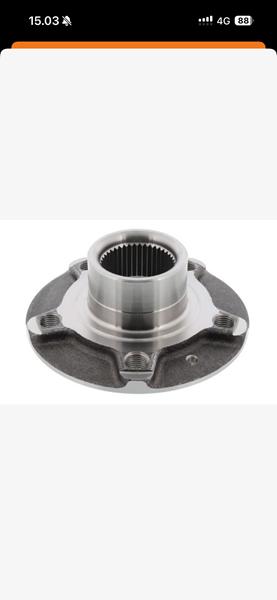

Det troede jeg også, jeg fik bestilt 4 nye mapco, men da vi afmonterer dem og satte de nye på til bagaksel så rammer kaliberen på indersiden af skiven. Når man så sætter de gamle for og bag vedsiden af hinanden så er dem bag højere så skiven skubbes længere ud også passer kaliberen og rammer ikke på…

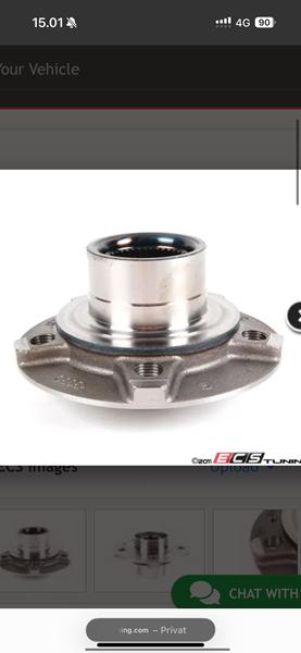

Jeg har kigget lidt på billeder af det nav på nettet og jeg kan se at der er et ekstra stykke som passer godt med det vi ser.
jan 2015
Følger: 1 Følgere: 8 Emner: 2 Svar: 21
Man kan se der er et ekstra stykke som gør at skiven sidder en smule længere ud så passer det med kaliberen osv

Det var de nav som passede på bagaksel så det er 8K0 407 613 D for Audi rs6 c7 måske også rs7 tænker jeg og forskellen er at de er lidt højere så kaliberen passer med skiven og så skiven ikke rammer inderpladen. Den kan kun umiddelbart fås hos Audi jeg gav 2000 kr pr nav. Lejeret købte jeg hos t Hansen (fag) og vi fik det så fint presset ned. Håber det hjælper andre

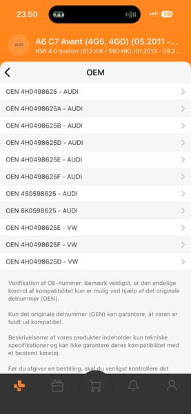

Prøvede nemlig at sætte det oem nummer ind efter han hos Audi sagde at de har anderledes numre på den måde kunne jeg se det bare er Audi som kalder dem forskellige bogstaver/numre selvom det er samme lejer til for og bag. Måske gør de det for at kunne skelne mellem om det er foran eller bag, men i min verden burde de hedde det samme alle 4…
Lige iforhold til navet så selvom der på de diverse sider står at det er til bagaksel så gælder det ikke rs6. Med A6 og S6 passer det at den bruger samme nav hele vejen rundt. På forakslen til min rs6 passede mapco hjulnav+lejer også helt fint fra AUTODOC, men det var bagakslen som var lidt højere og ingen udover Audi laver/ sælger dem. Har nok noget at gøre med efterspørgsel og hvor mange rs6 der er på gaden kontra a6 og s6.
