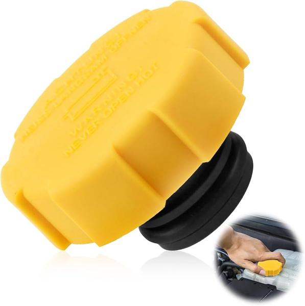

Er der nogen der har en ide om hvorfor jeg får Vacum i mit kølesystem på en Vectra C z18xer ?
Bilen har ikke brugt vand, varmede som den skulle og temperatur måleren står på 92Gr.

Ville de store køler slanger trække sig sammen.
Tror mere der er et lille overtryk
Som skal være der
Da vand første koger ved 104-105 grader under tryk
Men igen, hvordan har du konstanter et vakuum?????

Der sidder et lille envejs ventil i skruelåget, som tillader omgivende luft at sive ind i beholderen.
