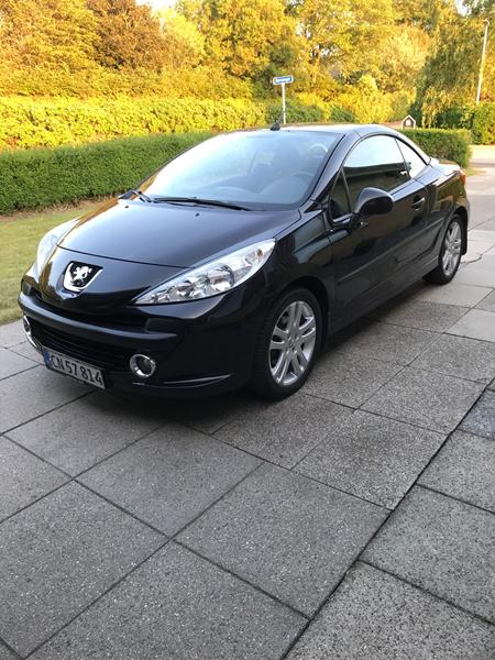

Hej hvor skal man købe sænkningsfjeder, 40/40. For at være sikker på at de ikke kun sænker ca 30.nogle der har arfaring.bilen er en Peugeot 207cc. Årgang 2008
