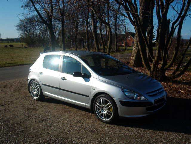

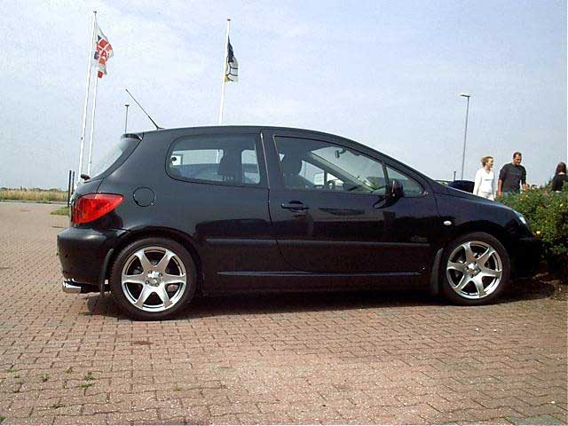

Jeps, fælgen kommet ud til kanten med 7x17 ET15, og vil se godt ud, med en 205/40-17 dæk skulle de ikke gå på. Der folk der smider 8x19" på 307, så der er plads nok i hjulkasserne på den. Har enda set dem med 225/35-18 dæk (er halvstore)

17": http://www.hi-speed.dk/Galleri/JacobD307_2.jpg
18": http://www.hi-speed.dk/Galleri/Jesper307_4.jpg
