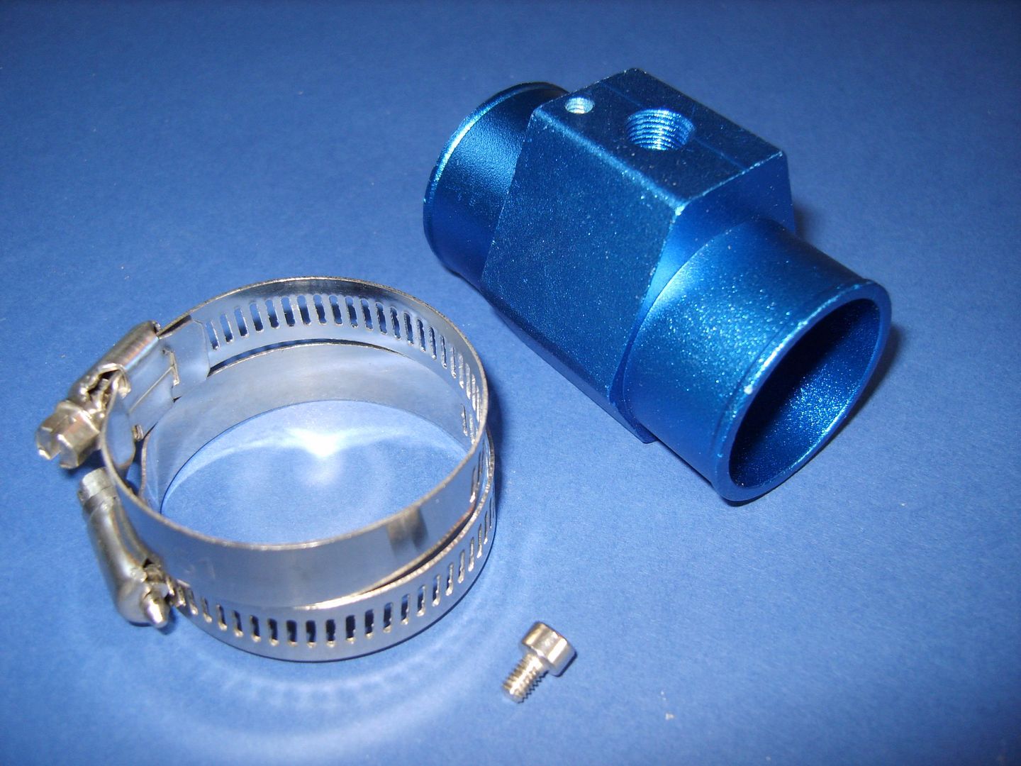

http://i41.photobucket.com/albums/e255/gsk2000uk/S8301030.jpg
Så er det bare at håbe på at det er samme tykkelse...
