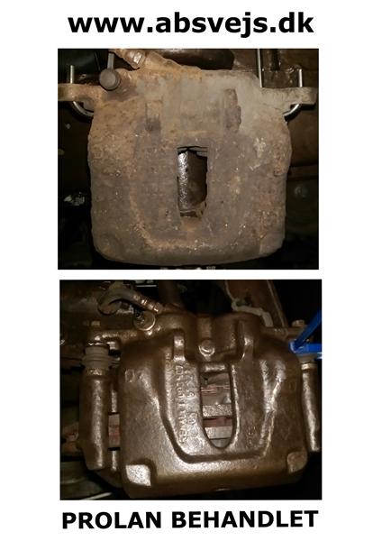

  • #37   15. jun 2016 Det er da utrolig med alle de svar der kommer omkring at rustbeskytte sin bil. ikke et eneste råd om hvad man skal gøre når man har en bil der er begyndt at ruste. En bil der er begyndt at ruste kan man forlænge levetiden med de omtalte produkter. Men ikke et eneste af dem kan stoppe igangværende rust.
    Men Der er et produkt som heder Prolan/Lanolin. Det slår rusten effektivt ihjel.
    Jeg har aldrig set noget lignende før. Hvis i vil gøre jer selv en tjeneste så skulle i måske undersøge lidt om Prolan som er et af naturens mirakler.
    Ikke nok med at det forhindre rust og korrosion, så stopper det også igangværende rust og korrosion. I kan se lidt mere her.
    http://www.metal-supply.dk/product/view/119893/prolan_lanolin_korrosionsstop_naturprodukt#.V2HIxmZf3b0
    Har i spørgsmål er i velkommen til at skrive eller ringe
    Mvh Allan Levisen
