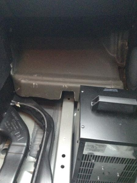

    #17   30. dec 2017 Super video, der illustrerer problem og løsning. Det kan man jo så gøre til en del af sin månedlige rutine. Nå men jeg fik gulvtæppet ud. Fik du nogensinde de brune skumgummi ting ud, det virker umiddelbart over mit niveau. Eller blæste du bare som jeg gør på billedet. Den anden side er så proppet med aviser indtil det bliver dens tur.
  • #18   31. dec 2017 gjorde det på samme måde som dig!!
