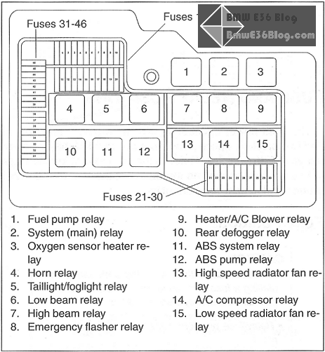

Anyways, tror ikke der sidder relæ for de 2 pærer men kan ikke huske om de har deres egen sikring. Det tror jeg nu ikke de har.
Prøver lige at kigge lidt på det.
jul 2003
Der et relæ, det er nummer 5 på billedet
