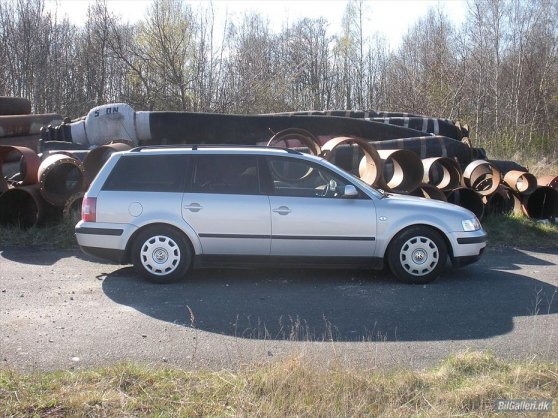

Hej jeg vil gerne have malet den nederste del af mine kofanger på min passat, magen til denne http://vwnettet.dk/bb-media/pictures/2/8/150482/p3.jpg
Mine lister er dog indfarvede smiley
Skal bare lige være sikker på at jeg griber det korrekt an.
