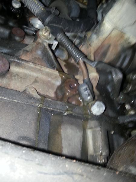

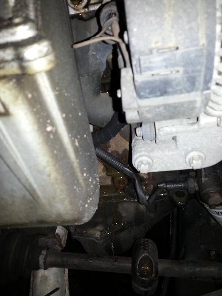

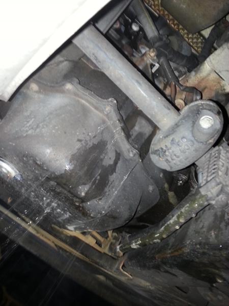

  • #8   12. dec 2012 kan jeg skrive til dig privat myggen?
    Jeg har nogle billeder hvor vandet kommer fra, tør ikke rigtig være under bilen, med den lille hejser, jeg har til at løfte den med smiley så kan jeg lige sende dig, så må du bedømme om du kan se hvad det er, om det er der det kommer fra, hvis du har set det før smiley
  • #9   12. dec 2012 nå, kan kun lægge dem ind herinde, prøver lige, det er bare ikke lige til at se, syns jeg ikke smiley
  • #10   12. dec 2012 lidt mere
  • #11   12. dec 2012 Taget oppe fra, de andre nedefra
  • #12   12. dec 2012 Det er fra en af de små frostproppe oppe lige under topstykket, ser det ud til.
    Der er ingen anden udvej end at pille toppen af, pille motoren ud og lave eller at skifte motoren.
