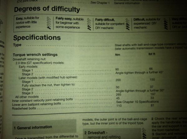

Hvor mange NM skal et forhjuls leje på en golf 3 spændes?? er bange for at få spændt for meget, selvom den skal løsnes og det.

sidder med haynesbogen

nu er jeg ikke den bedst til engelsk. hvilke skal jeg kigge under? 90 nm ?

den gammel model 6kantet, den skal spændes 265nm
hvis det er den nyere 12kantet så det 90nm + 45grader
og tilføj låsevæske til begge

men derimod er der større chance for at "rive" gevindet når det spændes tørt mod tørt..
