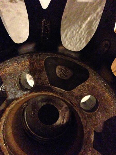

Kan ikke finde mit ET mål nogle steder, det eneste jeg kan finde er det her. er det mit ET mål?

http://www.nysynet.dk/hjuldata.htm

Alternativtet er at du selv måler hvad ET er på dine fælge. Det er ikke så svært.

Husk, den nemmeste måde at måle et på er:
A. Mål bredden på fælgen og divider denne med to.
(Kendes fælgens bredde allerede i tommer gang da denne med 12,5. Derved fås halvdelen af fælgens bredde i millimeter)
B. Mål derefter, hvor langt der er (i millimeter) fra fælgens bagkant til fælgens påspændingsflade.
Fratræk derefter B fra A og få ET (på illustrationen C)

En 7'' bred alufælg er 200mm bred, så en tomme, inde for alufælge-verdenen, må være 28,57mm.

Er det her mit ET mål?
