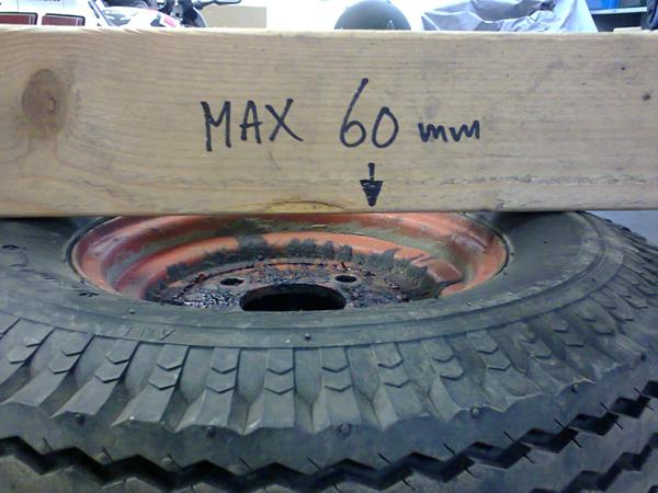

Nok nærmere 60 mm som på billedet herunder...Og det er bagsiden af fælgen det her.
