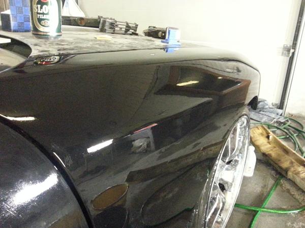

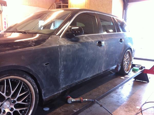

Billedet viser en bil jeg har vandslebet og poleret op fra bunden. Og kan sige det bliver lige som et spejl :-))

og poleret op med 3 m med dem alle sammen.
Jeg sliber med eb 70mm luft sliber.
