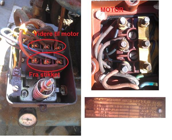

Hej jeg har lige købt en kompressor.
Men i stikket er den forbundet med 2 faser og 0. Kan det være rigtigt. Skal den ikke ha 3 faser?
Den laver ikke nok tryk, og motoren bliver extrem varm, og kan ikke trække igang når den er over 4 bar.
Skal 0 bare byttes ud med en fase?

    #4   17. jul 2013 Har du målt dig frem til at der er 2 faser og en 0? Eller har du blot konstateret at det er en 0, fordi ledningen er blå?
    Men ja, motoren skal have 3 faser. Hvis du måler mellem en af de 2 andre, så vil dit måleapperat vise ca 380V hvis det er en fase, hvis det er en 0 vil det vise ca. 230V.
  • #5   17. jul 2013 Den blå var sat til 0 i stikket. Har rykket den til fase, og nu kører den perfekt.

    #7   17. jul 2013 Fedt nok, så rykker den igen.. smiley
    Er stikket et den forrige ejer havde monteret?
  • #8   17. jul 2013 Ja. Han påstod at den virkede 100%.
    Men jeg kunne ikke få den til at lave mere end 5 bar før motor ikke kunne trække.
    Så flyttede jeg den ledning der var sat på 0 til fase. Nu laver den 10 bar og fylder tanken på ca 1 min. Og samtidig siger den næsten intet i forhold til min gamle harald skrald kompressor.
    Fandme lækkert.

  • #10   17. jul 2013 I øvrigt burde du få et motorværn foran, som Martin siger er det ikke sundt at den bliver varm. Et motorværn ville i så fald slå fra og rede den:)
  • #11   17. jul 2013 Okay, kan den ha taget skade ved at have været varm, den kører perfekt nu, men der der være problemer man bare ikke ser nu?

    #12   17. jul 2013 Du kan evt. prøve at tage dækslet af igen, husk at afbryde strømmen, og så stikke næsen ned i klemmekassen. Lugter det sådan rigtig fælt, som brændt maling eller lignende, så kan motorens viklinger have taget skade.
    Jeg oplever det desværre tit, motorer på specielt transportbånd; de blokeres eller mister en fase fra forsyningen. Derved står de ubemærket og brummer og tilsidst bliver de så varme at de nedsmelter komplet.
    Det hele kommer an på hvor længe tidligere ejer har kørt med den, tilsluttet på den måde.
    Skulle skaden ske, så kan motoren nemt erstattes, men det koster jo ikke helt billigt ..
  • #13   17. jul 2013 Ja den lugter lidt brændt, og ledningerne ser også lidt svedne ud. Spørgsmålet er så om jeg skal retunere den, eller håbe at den bare kører. Den kommer jo ikke til at kører i døgndrift. Måske en time om måneden. Så det er altid det store spørgsmål.

    #14   17. jul 2013 Tjah, motoren lyder til at have været voldtaget lidt. De kan dog godt dufte lidt sjove selvom de er ok, men en brændt duft og svedne ledninger er ikke gode tegn..
    Det kan være den ikke har taget alvorlig skade og kører de næste par år, den kan også bryde helt sammen efter et par timers drift..
    Hvis ikke du har adgang til en motor i samme stil, eller vil ofre reservedele til den.. ja så ville jeg bestemt prøve at sende den retur..
