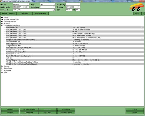

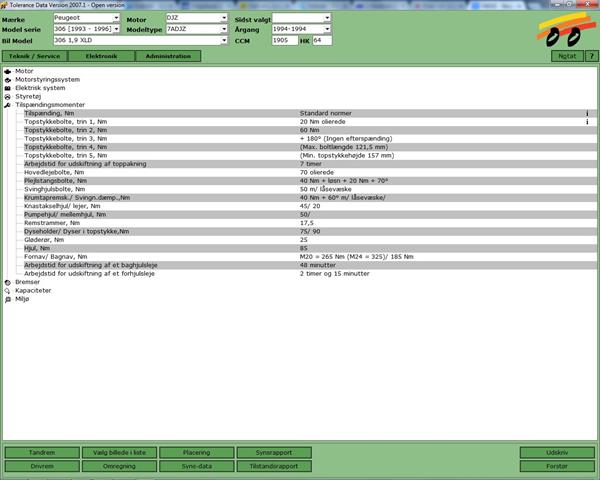

ud fra din beskrivelse lyder det som om de ikke har lavet deres arbejde ordenligt med blandt andet plan slibning af topstykke.
nov 2009
Og kigge i tollerance data

kan du finde de samme data på modellen før denne, 1996?
nov 2009
Det ser ud til at de har gjort det der skal gøres, dog er der tvivl om efterspænding eller ej. Har snakket med flere mekkere jeg kender.
