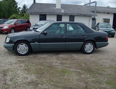

  • #10   13. mar 2015 W210 st.car men problemet er stadig at den skriver fejl lige gyldig hvilken jeg vælger der inde så skriver den det er fejl

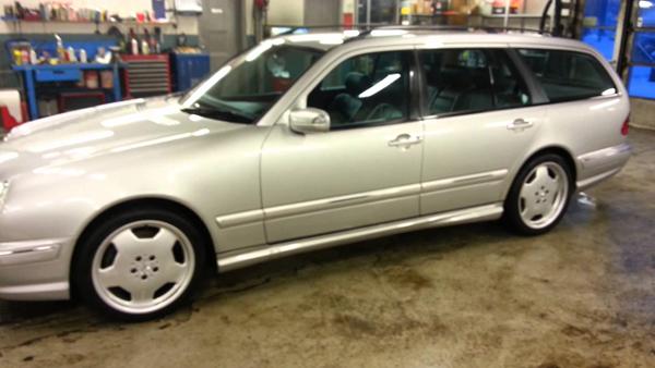

  • #11   13. mar 2015 Denne model
  • #12   13. mar 2015 det er vægten.
