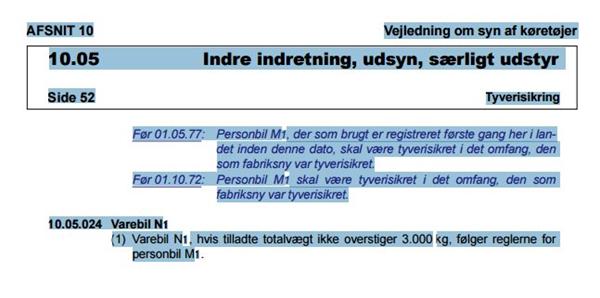

Personbil M1
, der tidligere har været registreret som anden køretøjsart, jf. dog
pkt.
10.05.024
(1), kan godkendes med
- fastmonteret, (u)original tyverisikring eller
- løs, uoriginal tyverisikring, f.eks. af bøjletypen, som låser omkring rat og
bremsepedal.
Før 01.04.02: Personbil M1
skal opfylde de konstruktive bestemmelser i direk-
tiv 74/61/EØF eller ECE-regulativ 18.

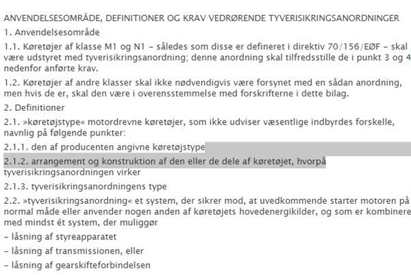

indeholder" direktiv 95/56/EF, Euratom af 8. november 1995 om tilpasning til den tekniske udvikling af Rådets direktiv 74/61/EØF vedrørende anordninger til tyverisikring af motorkøretøjer" Detdirektiv der henvises til i linie 20 i indlæg 20

Det kunne også være at den er godkendt efter amerikansk standard FMVSS 114. som der står i linie 21 i dit indlæg 20. Bilen ser lidt amerikaniseret ud.Det kan være en elektrisk ratlås, som eksempelvis Renault har kørt med i flere år.

Og det kunne jo så være at den havde en kombination af " låsning af gearskifteforbindelsen" eller "låsning af transmissionen"

Personbil M1
pkt.
10.05.024
bremsepedal.
Når nu du tidligere synes at jeg kommer med halve svar, har du så en forklaring på hvorfor du udelader et par linier her ??
apr 2008
http://eur-lex.europa.eu/legal-content/DA/TXT/?uri=uriserv:OJ.L_.1974.038.01.0022.01.DAN
