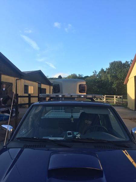

Hejsa. Som overskriften siger.. Så går jeg med tanker om at "pimpe" fruens kødcrosser trailer. Op led noget sidemarkering og nogle arb baglygter som baklys og sådan. Men hvordan filan er reglerne for montering af fjernlygter på sådan en? Se evt billede. Tænker at smide 2-4 Hella 3003 oppe i gavlen mod kørselretning smiley må man det? Kan ikke finde noget om det i bekendtgørelserne smiley så må man det? Det kunne være for fedt syntes jeg smiley

  • #1   6. sep 2015 Det må du ikke smiley og reglerne er også til at finde.
    (Trafikstyrelsen -> Vejledning om syn af køretøjer)
    Der må ikke være mere end dette til belysning på traileren:
    6.02.100 Påhængskøretøj
    (1)Påhængskøretøj kan være forsynet med:
    a) En eller to baklygter.
    Påhængskøretøj til bil kan være forsynet med to ekstra baklygter bagpå
    eller en ekstra baklygte på hver side efter reglerne for bil i pkt. 6.02.020 (2)
    c).

  • #2   6. sep 2015 Iflg de regler må der jo godt være fjernlygter på? smiley
  • #3   6. sep 2015 Der står at de skal være foran føreren i bilen.. Så kan de ikke være bagved på taget af traileren over bilen..
  • #4   6. sep 2015 Pis! Dropper det sku bare. smiley men har jo også nok i de 2 luminator led i næsen af bilen. smiley
  • #5   6. sep 2015 Reglerne siger jo helt tydelig at du IKKE må smiley
