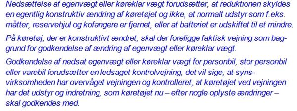

På køretøj, der er standardtypegodkendt eller anmeldt EU-typegodkendt og ikke er
konstruktivt ændret, kan en ændring af egenvægt eller køreklar vægt for køretøj,
godkendes på baggrund af oplysninger fra køretøjsfabrikanten eller dennes repræ-
sentant, omhandlende det konkrete stelnummer. Dette skyldes, at den på godkendelsen
anførte egenvægt eller køreklar vægt kan være en gennemsnitsvægt for
varianten med forskelligt udstyr, og at et aktuelt køretøjs helt korrekte vægt derfor
kan afvige. Der må på denne måde højst accepteres en ændring af egenvægt eller
køreklar vægt på 50 kg, (for person- og varebiler +/-5%, dog altid 50 kg, hvis køreklar
vægt er under 1.000 kg
