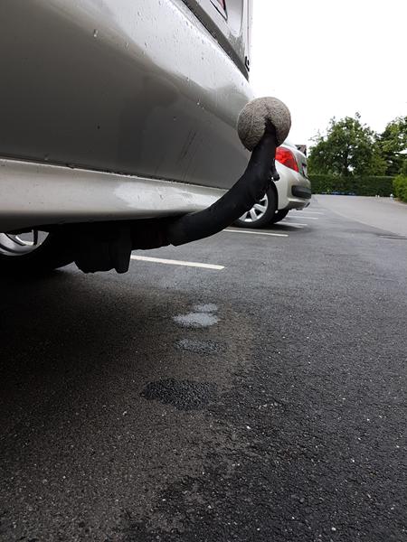

Blev i sidste uge påkørt bagfra, hvor modparten ramte mit anhænger træk, og nu venter jeg så på taksatoren skal ringe for at vurdere skaden...
Men hvor stor vil i vurdere skaden og hvad tror i evt det vil koste...
Skal lige siges at modpartens bil ramte med ca 20-40 km/t, mens jeg holde helt stille...
takker på forhånd for eventuelle svar smiley

  • #1   20. jun 2016 Nok nyt træk og evt, om lakering af kofanger/ underlæbe hvis den er skadet/ridset af trækket
  • #2   20. jun 2016 Hvis du er uheldig har den vredet karosseriet og så er den totalskadet, men det tvivler jeg på. Men det er set før smiley

  • #7   20. jun 2016 Det tyder på du skal finde dig en ny bil Lange smiley
    Der er en "bagatelgrænse" på skader, op til 25.000 og hvis din bil er nysynet, så kan du være heldig at få de 25.000 (eller hvad bilen er værd før skaden) istedetfor at bilen bliver lavet og de så får bøvl med diverse reklamationer bagefter.
    Men 20-40km/t direkte på et anhængertræk, det kan meget nemt føre til at vangerne er vredet mere eller mindre i deformationszonerne og der begynder det hurtigt at koste penge at rette dette op.
    Det ser dog ikke særligt voldsomt ud på billedet, men kofangeren må vel have noget også, hvis bagfrakommendes front er boret sig ind i din krog?

  • #9   20. jun 2016 Er os ved at kigge efter ny, men kofangeren er blevet bøjet op af, men det er mere inde bagved jeg frygter... så nu må vi se hvad dommen bliver smiley
  • #11   20. jun 2016 Vi har tjekket bagagerummet og der var heldigvis ikke noget... hvad vi lige kunne se

  • #14   20. jun 2016 Da jeg blev påkørt bagfra, ramte vedkommende mit anhænger træk, dog med lidt mere fart.. Det resulterede i, at der skulle skiftes anhænger træk, kofanger, bagklap og nogle ophæng til udstødningen.. Og det er nemlig modparten der har skylden i det der er sket..
  • #15   20. jun 2016 Det lyder sky dyrt Pia
  • #16   20. jun 2016 Det var det også.. ca pris for det hele var omkring 18.000 kr..

    Angående trådens emne, så er der deformationszoner i bagenden af din bil, og en påkørsel af trækket kan ret nemt have krøllet deformationszonerne, evt kun en lille smule.
    Man skal vide hvad man skal se efter for at kunne opdage det, og det ved din taksator forhåbentlig.
    Som #2 skriver, så er det ikke umuligt at din bil har fået knækket.
