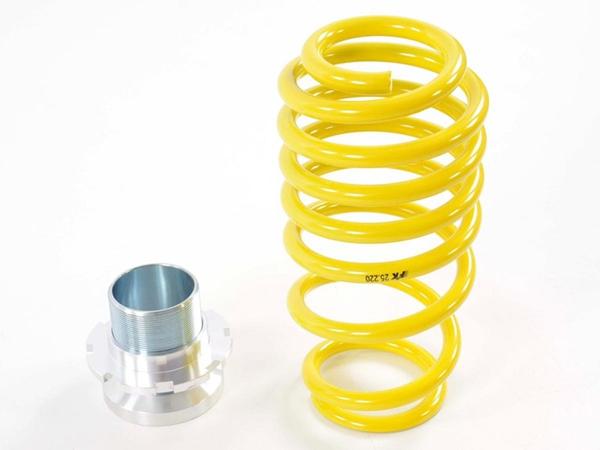

Har lige været til syn og fik en omsyning pga.
Min tüv ikke passede med de fjedre der sider på
Hvor finder jeg den der passer
Den heder smvw8003-x
Hej bg

Har jeg ret i at der står 25.220 på de bagerste fjedre??
Og 18.80 foran??

De bagerste skal hedde FK25.220 eller FK70.180.
De forreste skal hedde FK18.80.
Men kan jeg ikke gøre for dig.. billeder ville osse hjælpe en del så man kan se numrene på dine fjedre..
