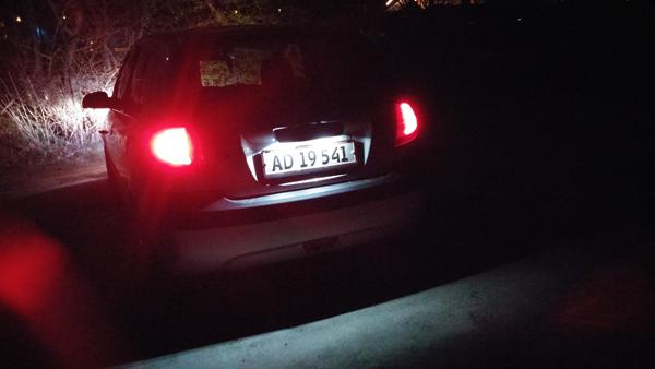

lige et hurtigt spørgsmål til de kloge.. LED nummerplade lys er det lovligt, hvad siger de sorte til man køre rundt i en bil hvor man skulle tro det næsten er baklys så meget som de lyser?

fks du må gerne montere led men det skal være godkendte pære eller Kit
jeg har fks thansen nummerplade universal Kit det lyser dejligt op og er e godkendt

Her er et par klip fra Færdselsstyrelsens Vejledning om syn af køretøjer/Detailforskrifter for Køretøjer.
(5) Rødt lys må ikke være direkte synligt forfra, og hvidt lys må ikke være direkte synligt bagfra. Denne bestemmelse gælder dog ikke for nummerpladelygter.
6.03.006 Nummerpladelygter
»E«- eller »e«-godkendt nummerpladelygte er ikke funktionsmærket eller er funktionsmærket »L«.
(1) Nummerpladelygte
a) skal afgive lys af hvid farve, og
b) skal belyse den bageste nummerplade således, at denne er læselig mindst
20 m bag køretøjet.
Man skal også lige overholde færdselsloven, som i §33 skriver:
Stk. 6. Lygter må ikke anvendes således, at andre førere kan blændes.
Så det kan vel vurderes til at være for kraftig.
Men der er som nævnt ikke krav til pæretype som i nær/fjernlys.

Ipek ja self blev den synet da det kun er nær/fjernlys der kan kræves e-godkendt på M1
