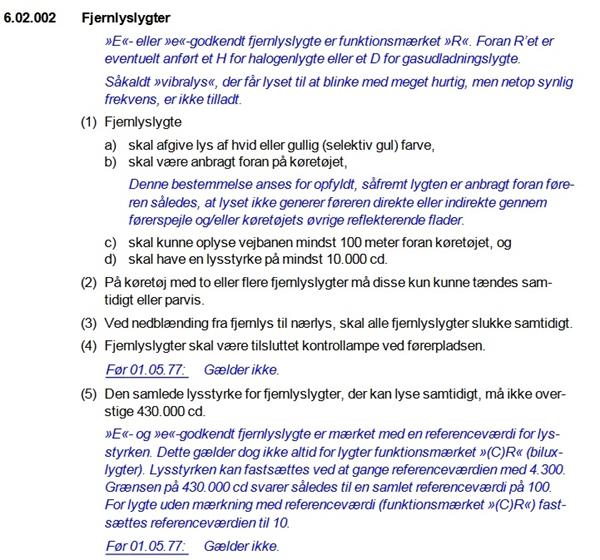

6.02.020 Bil
(1)Bil skal være forsynet med
a) to fjernlyslygter og
b) to nærlyslygter.
(2)Bil kan være forsynet med:
a) Fire eller seks fjernlyslygter, der skal være tilsluttet således, at der højst kan
tændes fire samtidig.
Så hvor meget frirum har man så samt de skal være e mærket og det skal pæren også være
sep 2003
det skulle man da også gerne kunne udrette noget med
4stk. Hella Rally 3000, så ville jeg nødig være i den modtagende ende når der bliver blændet op
jan 2014
Lige meget - du skal stadig holde dig under max værdien 430000 Candela !!!
der står et tal på lygteglasset men jeg kan ikke huske om man ganger med 100 eller 1000 men 2 stk. Rally 3000 lygter sammen med vognens eget fjernlys overskrider de tilladte 430 000 candela !!!
polobjørn
apr 2013
Og rally 3000 har ref 37,5 så det er begrænset hvor mange lygter man kan have på foruden de originale med 2 stk er du oppe på 75 så har du jo ikke meget at gøre godt med mere.

Men TS der er regler om det. Det carsten mener han ved noget om er ikke sandt. Ved at blive en vane for ham
Så ja regler er der. Så sætter du rally 3000 på så skal de tændes alene og ikke sammen med bilens fjernlys.
