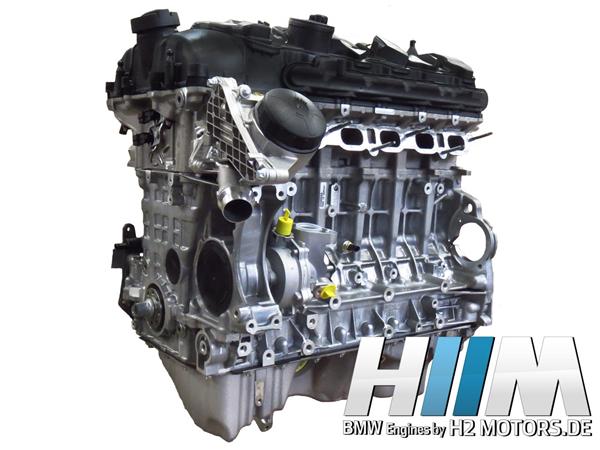

    Det er en dyr fornøjelse at få en anden motor i (N55) koster det halve af ny peugeot 306

    #98   6. dec 2016 ved ikke om denne motor passer men vis den gør så kan det da gøres for ca 50k men det er da også mange penge men så kan du få vognen hurtigt på gaden igen
    http://www.ebay.de/itm/BMW-Motor-N55B30A-135i-235i-335i-435i-535i-640i-X3-X4-X5-X6-35i-40i-Alpina-B4-/262410959447?fits=Make%3ABMW&hash=item3

  • #100   6. dec 2016 Benjamin Er det ikke samme motor der ligger i din? http://firstparts.dk/brugt-motordele/235-motor-bmw-m235i-2013.html?search_query=N55&results=1
    Motoren er næsten den samme min er 3.0L din er 3.5L og kræver flere ændringer i ophæng, motorstyring mv.
    Men tak for hjælpen

  • #104   6. dec 2016 Jan: ved ikke om denne motor passer men vis den gør så kan det da gøres for ca 50k men det er da også mange penge men så kan du få vognen hurtigt på gaden igen
    Ved ikke om det er den samme, der er nogen forskelle bl.a omkring hvor oliefilter er placeret. Den er også fra en 335i.(se seddel på motor)
    Et andet tysk firma sælger helt nye N55 for ca kr. 48.000 (jeg har noteret denne
    http://www.ebay.de/itm/BMW-F31-335i-335iX-225kW-306PS-N55B30A-Motor-Engine-Triebwerk-NEU-/112184772793?fits=Make%3ABMW%7CType%3A535i&hash=item1a1ebbc8b9:g:vlcAAOSwHMJYEwDJ med 2 års garanti

  • #241   11. apr 2017 UPDATE.:
    Efter mange overvejelser købte jeg en spritny motor N55B30A (fra top til bund), prisen blev præcis EUR 6.042.- inkl fragt fra Tyskland og depositum for motor. Bilhuset Haldrup har nu fået fornøjelsen af motorudskiftningen. Den forventes færdig omkring den 18. april
    Når den defekte motor kan afhentes skal der straks pilles, skues og analyseres for finde fejlen.
    Jeg har droppet planen med at Teknologisk institut skulle finde fejlen.

  • #245   12. apr 2017 Motoren er som på foto og i dag bemærkede jeg at alle sensorer og tændrør også er en del af pakken....et tændrør koster omkring kr. 150-175.- for et styk
    Motoren er købt hos https://www.h2motors.de/ og prisen er ekskl tysk moms (tysk moms er 19%). Da motoren er købt gennem mit firmas cvr. og skal bruges i mit firma er den ordning helt lovlig. Normalt er prisen ca. eur 6.400 plus depositum for motoren eur. 500, så jeg sparede ca. eur 1.000.- , endnu mere hvis den "brugte" motor leveres tilbage til Köln.
