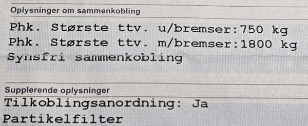

    #14   18. okt 2024 Undskylder. Hvis det ikke er relevant her. smiley
    Iflg. Reg. Attesten må min bil max have 1800kg på krogen. Har kig på en cargo trailer med totalvægt på 2000kg. Har BE kørekort.
    Skal man få nedvejet traileren til 1800kg?
    Selvom man sørger for at totalvægt med gods ikke overstiger de 1800kg.
  • #15   18. okt 2024 Ingen grund til at nedveje, med BE må du køre med 3500kg i tilladt totalvægt efter din bil, så længe den faktiske totalvægt på traileren højst er på de 1800kg som din bil må trække
