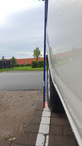

  • #6   24. jul 2017 Som Onkel Per skriver, så er det rigtigt at der er nogle grader der skal dækkes, men det med at der ikke må komme pis på fælgen er ikke korrekt, for så ku man jo også bare køre ballondæk smiley
    Ej, helt rigtigt, så skal du ganske som du viser på billedet, stille en lige pind op af dit hjul.
    Rører den både foroven og forneden på fælg/dæk, så er den ikke iorden, da den skal røre skærmkanten øverst, for at hjulet er indenfor skærmen.
    Ford Sierra, og BMW e30 skræver jo med negativ camber i bag, når de bliver sænket og der er det fuldt lovligt at bunden kan blive våd smiley
