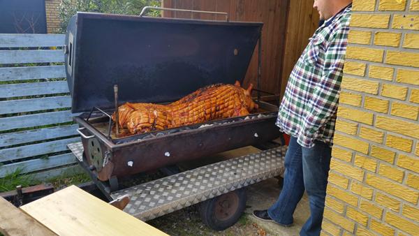

Jeg har et kommende Projekt undervejs der indebærer ombygning/modifikation af trailer.
Vi har i sinde at lave traileren om til en grill til at stege svin med. Vi ejer allerede en trailer-grill som vi købte færdiglavet og godkendt til de danske veje, men da vi er begyndt at få rimelig travlt med reservationer er det nødvendigt med en ekstra gril
Da vil jeg bare lige høre om der nogen herinde der kender til de div. Krav og Regler og om hvorvidt det er tilladt at lave konstruktive ændringer.

  • #1   13. aug 2017 Kan man ikke bare lave noget tilsvarende billedet uden hjul og sætte op i en std trailer?
    Grillen skal vel bare være hævet et lille stykke for ikke at brænde bunden af traileren?
    Så er der jo ingen modifikation af trailer.
  • #2   13. aug 2017 Jo. Kunne man vel sagtens. Men vi har af hensyn til vægten. Valgte at skrabe den for al unødig vægt og montere den direkt til chassis. Magen til den anden vi har. Der er trods alt alligevel en del vægt en rustfast grill

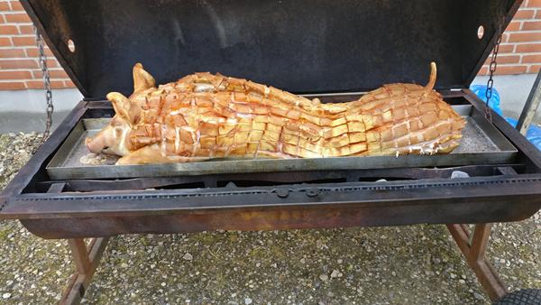

  • #3   13. aug 2017 Den ene grill vi har på trailer er bygget således op
