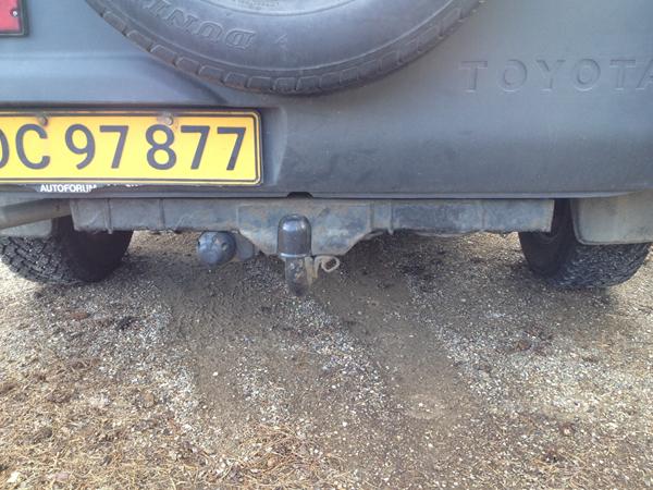

Efter mange års brug er diameteren på min koblingskugle ved at være slidt så tynd, at slidindikatoren på traileren ikke godkender det som sikkert. I den forbindelse har jeg et spørgsmål til om følgende idé er lovlig/kan synes ved fremtidige syn:
Hvis man afmonterer det gamle anhængertræk og derefter svejser en plade på bjælken der, hvor anhængertrækket sidder nu, kan man så ikke efterfølgende bolte dette anhængertræk på pladen?

Typisk kan du købe en ny kugle til alle træk

Det var nemlig derfor, jeg ville undersøge dette, for det andet er ret peberet.

Alternativet er at købe et nyt træk. 1400 kr er jo heller ikke mange penge for at være sikker på at traileren ikke ryger af og torpedere en modkørende... Det er før set !

1400,- er lige i overkanten for, hvad jeg vil bruge på en 20 år gammel benziner, der har gået over 315.000 km..

Jeg har prøvet med flere forskellige trailere, og den sidder faretruende tæt på det røde felt - dog stadigvæk inden for det grønne.
Er der nogen der er bekendte med, om det kan lade sig gøre at svejse kuglen op i diameter og derefter slibe den til så det passer?
