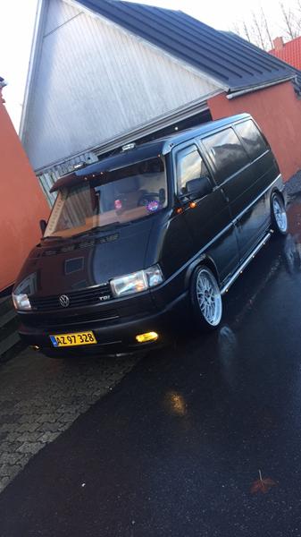

Halløj allesammen.. nu der jo en del der har bygget en trailer med fx en t4 kasse. Hvordan og hvorledes, bygger man det sammen med en trailer eller laver man ny trækstang på kassen. Samt hva skal til før det kan godkendes.. er der nogle der ved det?
Går nemlig og tænker at skal bygge til min egen t4. ??
