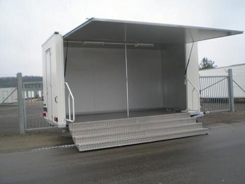

  • #3   28. jul 2018 Tiden og materialerne er jeg til dels ligeglade med, uden at det skal lyde som om penge hænger på træerne smiley Men en vogn som den på billedet koster +115.000,- og så skal den alligevel laves om indeni inden den kan bruges smiley
    Jeg er heldigvis uddannet smed, så selve konstruktionen bliver ikke det sværeste at få fremstillet og endda også til nogenlunde priser smiley Jeg tænker vi rammer ca det samme som den vogn alene koster, måske minus en 15-20.000,- men min vil jo så være som jeg vil ha den smiley Det var mere om det rent faktisk var lovligt og hvad reglerne er omkring dette smiley
